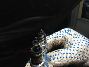

    Компрессия везде 12, но свечи темноваты (пробег на них 6000). Вкрутили другие, поменяли катушки местами чек все равно лезет 4,6,5.

    Собственно кто что думает? куда копать? Не свечи, не катушки и вряд ли форсы..
