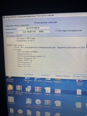

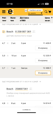

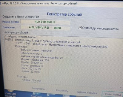

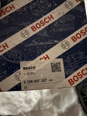

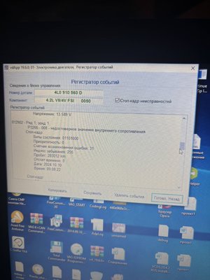

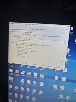

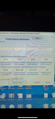

    Похоже не ту лямбду ставили ? Скрин это по вину номер должен стоять ,на фото - поставили.

  5. interculer
    interculer Завсегдатай
    16 мар 2020
    517
    Чукотский АО
    AUDI
    :facepalm2:
    С этим мотором, расход не может быть меньше 25 литров, а зимой и все 30.
    А вы всё смотрите на расход по приборке, умиляет...

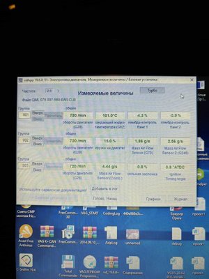

    Плюс, какое давление в рейле (высокое) на хх. Или его нет вообще? Всегда 6 бар?
