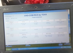

    Слышал о них, но пользоваться пока не умею, шарлатан, попробую сегодня записать, а на какой группе?

    Напиши в гугле: «снять логи ауди».

    Тут разгон до 100, некоторые передачи упираются по оборотам и дальше не повышаются, на сотке на любой передаче тапка в пол 0 эмоций.
    При полной нажатой педали мгновенный расход топлива 15л. (это вроде мало)
    Иногда при стоячей заведенной машине показывает заоблачный расход на ХХ

    Попробуй заменить дмрв на заведомо исправный. У тебя на ХХ без нагрузки воздух 5 грамм. Это в два раза больше, чем должно быть.

    Я лишь сказал, что твой ДМРВ умножает проходящий через него воздух на два и дает такую информацию в ЭБУ для управления впрыском и наддувом. Твой двигатель на ХХ не может жрать более 2,5 грамм воздуха. Только тебе решать, что с этим делать...
    Делаем опрессовку впуска, проверяем трубки и узлы управления турбиной, в том числе байпас и n75.
    Я бы еще прокатился с выкрученной первой лямбдой.. Возможно там уже тромб вместо катализатора...

    Не иногда, а всегда! Это расчет СРЕДНЕГО расхода на 100 км!
    Если ты проехал три метра и встал на несколько минут, и вот таким макаром 100 км проехать, как ты сам думаешь, какой у тебя в итоге расход будет?!
    Как бы действительно маловато... По каким-то причинам ЭБУ считает, что этого достаточно и не дает форсункам лить больше. Данные он получает от внешних датчиков, в том числе и от ДМРВ.
    А ты пробовал прокатиться с отключенным ДМРВ?

    С откюченным дмрв все тоже самое, грешу на турбину.
    По расходу у меня их два, на 100км и мгновенный, мгновенный показывает дичь.
