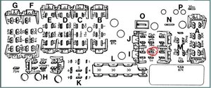

    Подскажите, какого цвета и что за провод 58D? Подходящий к контакту провод оголен, полностью сгорела обмотка провода. И за что отвечает?

    Освещение номерного знака, бардачок, освещение моторного отсека, освещение приборов - предохранитель № 14.
    На схеме цвет серо-зелёный.
