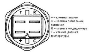

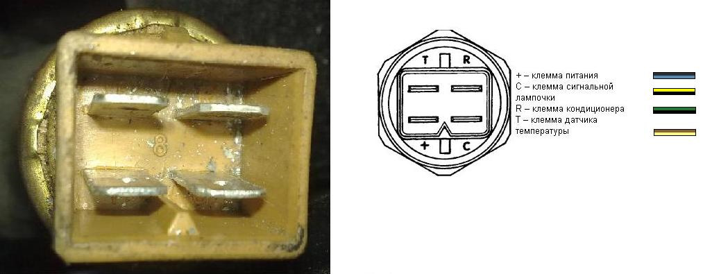

    народ, беда не приходит одна, сделал одно, случилось другое
    перестала показыватся Т охлаждайки на приборке, полез смотреть,а там фишка развалилась, и провода болтаются, какой куда ставить, как определить, уже мозг сломал гуглить

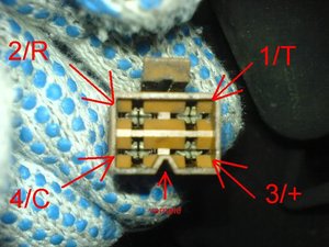

    получается все правильно подключено?
    только датчик то на 3 контакта, 4й я герметиком прилепил чтобы не болтался

    Там нет контакта, датчик на 3 контакта а воткнуто 4 в фишку,когда полез туда они все вверху без фишки болтались, вставил примерно как провода изогнуты были

    на 1 одном проводе питание, на других трех сигнальные. их можно положить на массу и тогда это будет считаться сработкой датчика. один контакт приборки второй на лампочку перегрева, и третий на запуск климата.
    по цветам не вспомню, но распиновки в инете точно есть

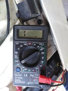

    Т - температура на приборку
    при замыкании на массу на приборке 120 показывает (при вкл. зажигании) при выкл. зажигании сопротивление 00,1
    + - при выкл. зажигании ничего, при вкл. +12 сопротивление нет показывает обрыв
    R - ничего не показывает, вкл или выкл зажигание, по сопротивлению кажет обрыв
    С - при вкл зажигании ничего не кажет, по сопротивлению 01,3 при выкл зажигании IMG_20200718_105434.jpg
    вот так ставил тестер, при проверке сопротивления

    R-C термовыключатели
    T резистор

    Ты сам себе не веришь? Если бы помер, то не показывал.
    Разберись для начала в чем отличие трех и четырех контактных датчиков.
    В четырех контактном датчике стоит схема управления, которая работает от +12в провода который у тебя залит герметиком (минусом является корпус датчика). Что бы проверить такой датчик, нужно подать на него питание, а потом проверять показания трех остальных выводов на корпус.
    Трех контактному датчику питание не нужно, в нем нет электронной схемы, там два выключателя и резистор. Резистор идет на температуру приборки, выключательи на лампочку температуры и на климат. Какое сопротивление, при какой температуре должно быть на резисторе не знаю, лень искать.
