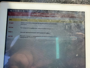

    Краткая история такая:
    Вся история с коробкой такая:
    1. До замены турбин всё было хорошо, пиналась лишь.
    2. Как сгорела проводка от эбу двигателя, после замены турбин, (было массовое кз) коробка на тестовом выезде забуксовала и ушла в аварию через какое-то время.
    3. Был найдёт оборванный провод на акпп (нашёл не я и не знаю какой именно) и где он именно был.
    Коробка начала работать в режиме 1-2-3.
    4. Передача 4 включилась, ехала совсем не много и коробка падала в аварию. Ошибки прикрепил ниже.
    После ремонта проводка двигателя, ситуация с коробкой не изменилась.
    Приходиться ездить на типтронике дабы не включилась 4-я передача.
    Ошибка Р1857 была и до этого всего.
