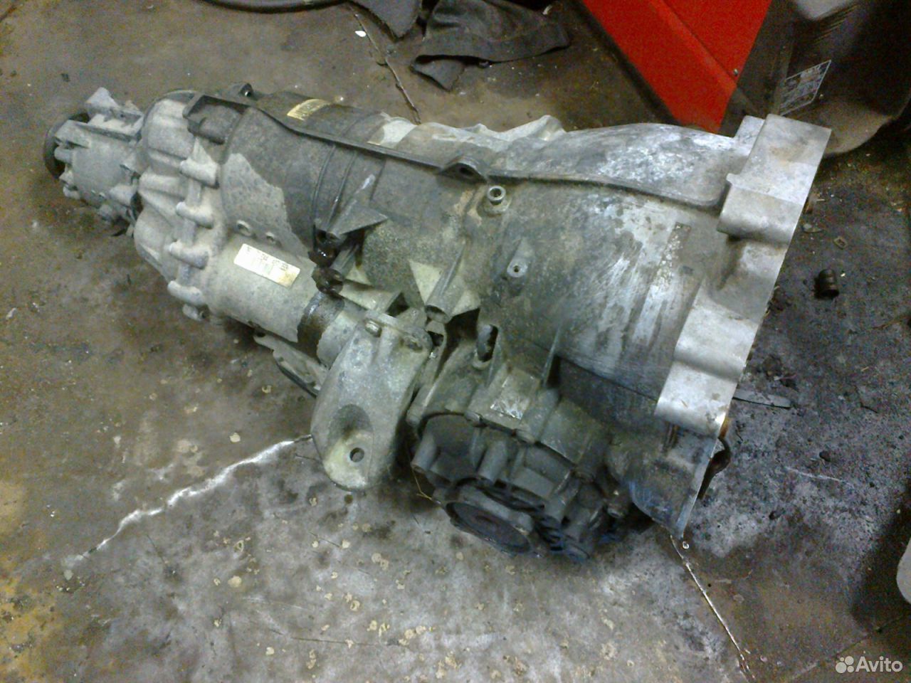

    Сейчас внимательно посмотрел фото и получается, что смещен вперед и вправду.

    6hp19
    6hp28
  7. Gohanet
    Gohanet Живу я здесь
    6 май 2010
    2.045
    A8 D5, A4 B5, Ford Mustang
    По ходу дела, 6hp28 не вариант поставить.

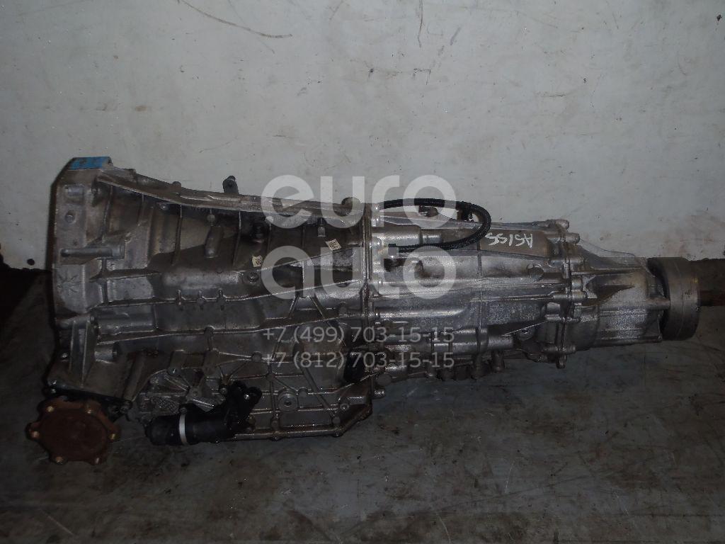

    Вот 28ая [​IMG]
    Дифф смещен вперед.

    А у 6hp26 тоже получается дифф смещен вперед [​IMG]
  15. moorik
