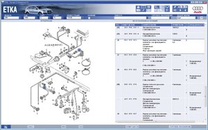

    были дела с кпп, снимал -ставил, после чего не обнаружил провод, который идет к ДТ...
    ДТ сам двух контактный, стоит сверху на тройнике шлангов охлаждения.
    подключен был почемуто на 1 контакт...
    1) в какой косе искать, конец? (фото по возможности)
    2) или напрямую кинуть? то куда подсоединять, от куда тянуть?
    3) ранее чето привирал на -10 градусов, в чем дело?

    По идее это №26

    попробуем.
    только до компа добрался, днем не мог
    оно?
    я тут про датчики загонялся
    проводка к ним идет из той косы что на карб идет, только другой фотки у меня нет, и фотик сел.
    на ДТОЖ (1 на фото) что идет на приборку у меня провода голубые (ну или синие, в темноте не видно щас было), один с коричневой полосой, другой с белой полосой
    по книжке Audi80_B3 Diter Korp "Смогу помочь себе сам" (скачать можно тут) синий с коричневой полосой идет на стрелку показометра, синий с белой полосой на контрольную лампу перегрева на приборке
    это часть схемы, полная в книжке
    колодка там вот такая
    ну и собственно датчик 049 919 501 Е
    Вот, сфотал вид проводки сверху

    спс огромное, ждал ждал, и вчера опять порылся в проводах - нашел. :)
    бордак там у меня с проводами капец просто, отряд горе электриков прошел видать ...
    единственный вопрос, почему стрелка врет на -10 примерно градусов?, такая фигня уже на второй машине... (как купил так!)
