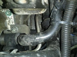

    UH коробас
      102,4 КБ
      95

    Не самый удачный вариант.
    Либо пилить купол, либо менять коробку. Да и по гп она не самый лучший вариант для более менее мощного мотора.
