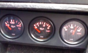

    Хочу поставить доп приборы на 80/В4 АВС!
    подскажите кто разбирается куда и какие датчики ставятся на движек!
    спасибо!

    A80QACE/A100QAAH
    Ответ: 80/В4 АВС Доп приборы
    Присоединюсь к темке ибо самому очень интересно. Тоже хочу поставить доп приборы.
    А вообще я в книжке почитал что датчик давления масла а также температуры 1. Он вкручивается вместо штатного датчика где-то в районе масляного фильтра (для 4 цилиндрового двигателя) а вот вольтметр ХЗ куда прикручивать!
    Господа у кого есть мануалы со схемами включения поделитесь плиз.
    И в нагрузку про схему включения попогрея. На кнопочказ сзади много контактов я не знаю какой для чего (Проводку состряпаю сам)

    на 4 цилиндровый всё есть а вот на V6
    вот смотри в этой теме есть схема и всё по 4 цил. движку: http://www.audi-club.ru/forum/showthread.php?t=112337

    Подниму тему. Кто нибудь ставил допы на АВС или ААН? Интересует схема подключения показометров к датчикам двигателя. Нужно ли докупать или менять датчики давления масла или провода допов можно подключить и к штатным датчикам? Поиском смотрел, все темы про В3 и 4-х цилиндровые двигатели, а про V6 тем не нашел.

    Датчик давления только заменить надо!

    Заменить на т.н. "бочонок"? Датчиков давления же 2, который из них?

    ставишь боченок вместо того что вкручен сзади если смотреть по ходу машины. У меня там стоял синий датчик примерно на 2 бар!
    Вот мой отчёт:
    http://audifans.kz/forum/index.php?showtopic=961&hl=%E4%EE%EF.%EF%F0%E8%E1%EE%F0%EE%E2
