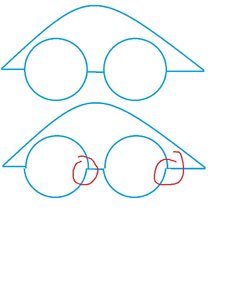

    Просто лотерея. Т.к. Фреза прорезает отверстия через обе детали в скрученном состоянии. И 50 на 50 вероятность того,что другая крышка не зажмет распредвалы из-за смещения(на картинке красным). Может зажать один вал, может оба. Но результат-задиры и лампочка давления масла. Все. . . На старых машинах было проще. Там крышки распредвалов были раздельные, был шанс подобрать. Теперь же крышки распредвалов и клапанная крышка-единое целое. Маркетинг.
