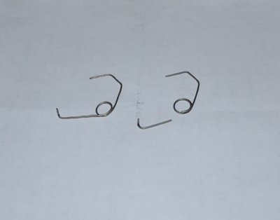

    ЗЫ. Разобрал, вспомнил забытое. Пружин там пять. )))
    Накрылась таки пружина - но та, на которую подумал бы в самую последнюю очередь.
    И менять ее там - жопа. :uhoh:
    Кстати, с какого хрена она там сломалась - вообще не понятно. Радиус изгиба у неё при работе невелик. Она сломаться должна была самой последней, в принципе...

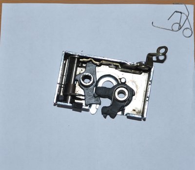

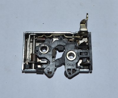

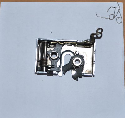

    Фотки сделал ради интересу, закину позже. Но вкратце - когда при закрытии двери в замке поворачивается крючок, снизу этот крючок в замке фиксируется подпружиненным стопором (он поворачивается на оси, и своим зубом фиксирует зуб крючка) . Вот его пружина и сломалась.

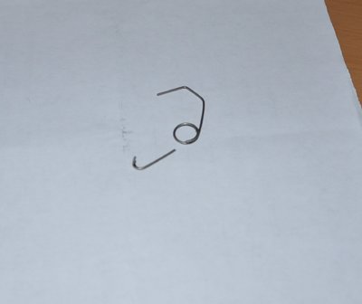

    Пружину выгнул из подходящей по жёсткости, собрал - всё работает... :rolleyes:

    Фотки: Сломанная пружина фиксатора -
    Сделанная новая (слева), из какой-то подвернувшейся пружины -
    Сам замок. Справа на оси - крючок, слева - фиксатор
    Вот так крючок фиксируется фиксатором при закрывании на один щелчок -
    Вставленная пружина. Смотрите под вертикальной осью слева внизу.Нижняя часть фиксатора прижата этой пружиной до упора вправо -
    Ну и собранный, закрытый на оба щелчка замок -
