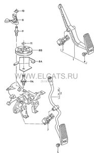

    я понимаю глупый вопрос,но у меня педаль сломана,взял на разборке целую,думал сейчас быстренько заменю,но не получилось,околел на морозе за 2.5 часа но так и не снял

    Вот картинка. Может поможет.
    ЗЫ: правда картинка от В3...

    спасибо

    большое спасибо за поддержку и все же,а как снять педаль газа,по exist она вроде в защелки вставляется,попробовал вытащить не тут то было,вопрос в названии темы актуален

    Так и есть:нужно одновременно сжать эти пластиковые усы и вытянуть на себя из силуминового каркаса-более никак-немного неудобно,но решаемо- далее трос вылезет через прорез и все (побрызгай WD-40 или силиконовой смазкой-должна легче снятся.

    то есть сжать пластиковые усы на педали?,а то я пытался разжать на скобе

    Конечно! С этой плавающей скобой в сборе-сжать усы-скоба останется висеть на педали.
