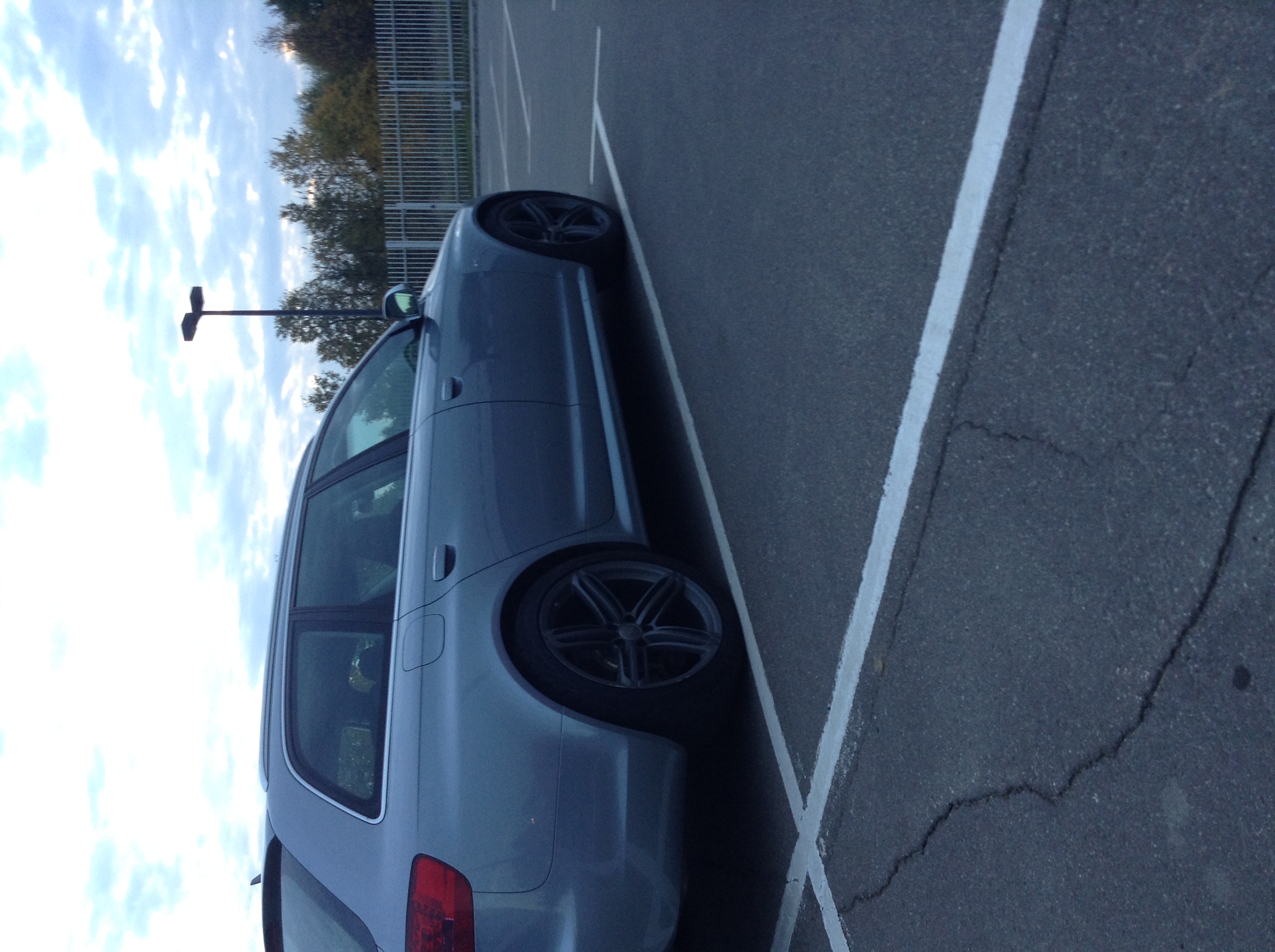

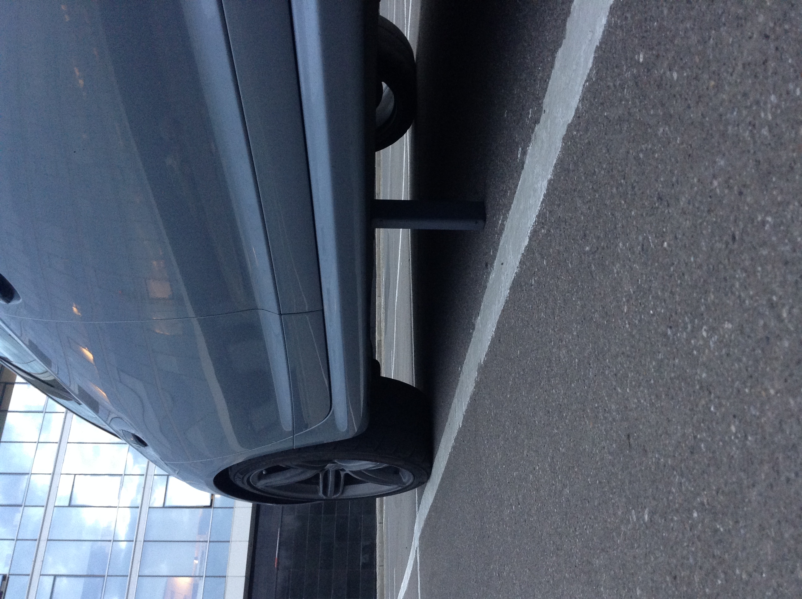

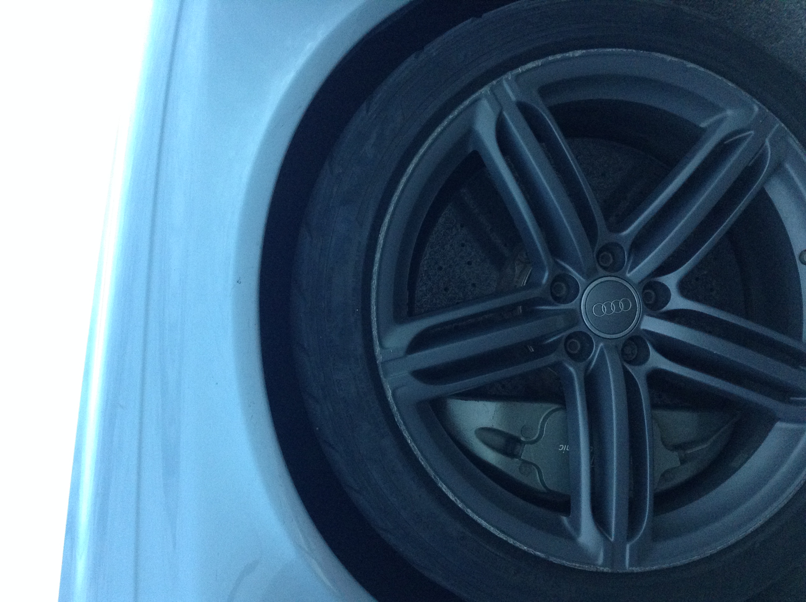

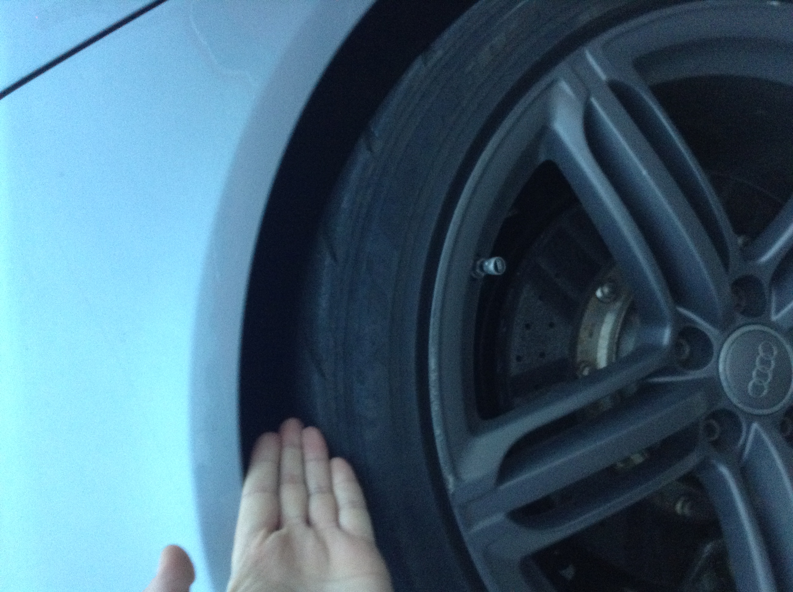

    Ну вот как-то так.
    Общий вид:
    Для оценки масштабов под порогом спокойно стоит обложка от iPad mini
    Колесо в передней арке:
    Зазоры по крыльям:
    У меня паранойя?

  7. sergeynik S6
    sergeynik S6 Живу я здесь
    27 янв 2005
    3.415
    Tesla model X 2020
    высота думаю нормально для новых пружин
  8. Tron
    Tron Завсегдатай
    8 сен 2008
    956
    Вологодская обл.
    RS6 Plus 5.0T 1010hp
    Нормально всё, у меня +- так же.
    Если надо с утра сфоткаю как у меня...
