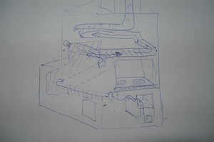

    нарисуй, как печка устроена. сколько колен в дымоходе. над коньком возвышается?

    Попробую конечно нарисовать (модель пространственная-поэтому такой тупой рисунок получился).
    Колен где-то, короче 2 горизонтальных уровня (все проходимо-проверял неоднократно). Коптила она всегда (после рузогреву не дымит, но плямя вырывается при открывании дверцы). Труба над коньком. Грешу все-таки на саму топку, потому как-она находится под чугунной плитой с кольцами (не герметично опять-таки), в боку от начала дымохода (может и поддувала не по правилам лежит). Опять таки начало дымохода после топки (нижний край) все таки ниже (на метал.уголок), чем крыша (плита) топки. Может и дурацкая духовка (на рисунке сбоку слева) теоритически дает какой-то припятствие (хотя места там много)
    Печку ложил местный хмырь (в основном я работал).
    После топки дымоход идет в лежанку (там тоже объем).
    Удивляет то, что даже в прочистных дверцах (даже та, которая сразу в трубу идет) тяга слабенькая (но очень изредка бывает конкретная, но редко все таки).
    Какая-то магия :ai:.

    с поддувом смотри. субя по рисункцу, тяга должна быть. может заслонки не полностью открыты?

    Всё открыто-дырки большие. Когда полностью открываешь дверку поддувала-дымление усиливается, если почти закрыта, то еще как-то подтягивает очень лениво (при интенсивном горении). Может все таки из-за того, что начала дымохода чуть ниже верхней крышки(плиты) горнива и в плите дырки-кольца затягивают дым в комнату?
    И вот ещё-большое пространство дымхода в лежанке, может же теоритически создавать дополнительную не нужную торбулентность?
    Вот думаю-поможет ли перенос топки в левый бок-прямо напротив начала дымохода (с убиранием духовки) или лишняя трата сил и времени?

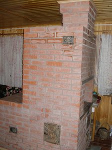

    По описанию, я догадываюсь, о причине плохой работы твоей печки. Если ты делал сам, то наверное сможешь исправить. Открой дверку топки и посмотри или измерь на какой высоте находиться верхняя точка дверки в отношении того места, где огонь идет под плитой. По описанию - дверь выше или вровень, а должно быть наоборот. Вопросы если возникнут, через личку - мобилу, по телепону проще и быстрее.

    Дверь специально опустил на 1 лежачий кирпич (сейчас дверца на 3 лежачих кирпича ниже плиты-на фото еще на 2).
    Фотка для общего восприятия (с боку большая дверца-это духовка-над ней и по этой стенке идет дымоход в лежанку и далее подымается с другоой стороны).
    Видишь как обкоптился верхний кирпич над дверцей?

    Два нюанса: печь должна была просохнуть перед первым пуском, а не сохнуть во время топки, и в ней не должно быть горизонтальных длинных участков, а тем более, с поворотами, как у тебя.
    Попробуй как-нить временно зашунтировать эти длиннющие прогоны, ты удивишься, какая тяга появится.
    И наверное, ты открыл задвижку, открыл нижнюю дверку и плотно закрыл верхнюю? А то кажется, что ты нижнюю и не открыл совсем.
    У меня,, если открыть нижнюю на 50%, то дрова вмиг улетают в трубу, даже прогреть не успевают. Стабильно нижняя на 2 пальца приоткрыта, никогда больше, иногда меньше. Но у меня таких пролетов нету, железная плитка сверху и в спираль наверх.
    И этта.... всегда должен быть уклон вверх. Горизоонтальные пролеты-в топку. Может, книжка есть? Чо там говорят за теорию?
