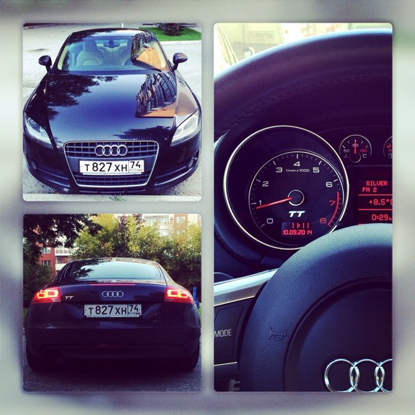

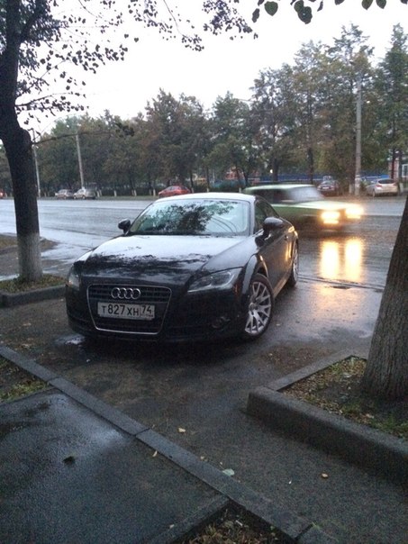

    Прикупил я значит авто) что сказать состояние просто идеальноидеальное

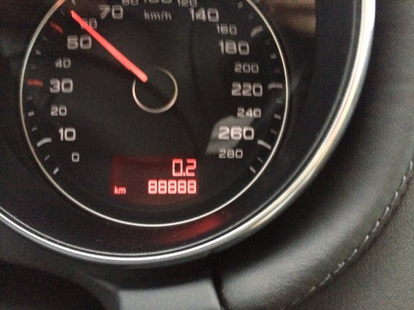

    ездила бабуля), наездила ровно 88888км. Обслужена, все поменяно все ТО пройдены, вся целая.(одометр не сбрасывали последние 6,5 тыс расход за весь этот период составил 12,1л.) Ну да ладно есть у меня пару вопросов:
