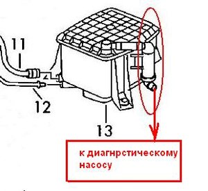

    Прикрепил картинку для наглядности.
    На сколько я смог разобраться, вентиляция бака при заправке работает следующим образом:
    Воздух из бака вытесняется по трубке №11 (толстая), в абсорбер, далее через диагностический насос уходит на улицу. Пары бензина оседают в абсорбере и засасываются во впускной коллектор во время работы двигателя, через трубку №12(тонкая) и электромагнитный клапан 80.
    Итак если ты снимал абсорбер то:
    - сам он должен легко продуваться в различных комбинациях из 3-х отверстий;
    - трубка уходящая к диагностическому насосу должна легко продуваться в обе стороны;
    - трубка №11 должна легко продуваться в бак в обе стороны, если нет то нужно смотреть клапан против переворачивания на бензобаке;
    - трубка №12 с обратного конца перекрыта клапаном 80, следовательно при не работающем двигателе она продуваться не должна! (что ты имел ввиду когда писал, что все три продуваются?), если она продувается, то клапан 80 заклинило в отрытом положении, это может быть причиной ошибки по вентиляции бака, а также большой расход, т.к. постоянный подсос и лямбда льет, но имхо причиной отстрела пистолета во время заправки это быть не должно. Скорее всего проблема с продувкой трубки №11, самого абсорбера и выхода на диагностический насос...
  14. Солнцеподобный
    29 янв 2009
    34
    Планирую Q5
    Да,буду менять диагностический фильтр,или насосего по разному называют,там 2 клапана стоят.... а вся вентеляция продувается 100% сам всю систему продувал,сколько фильтров стоит очуметь можно! поменяю отпишусь,да абсорбер и возле расходомера воздуха работает нормально и под запаской!
