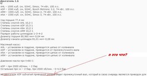

    выдержка из фака

  17. Шуруп

    дык зубчатый)))

    а ремень уточнялся какой именно?:hi:
