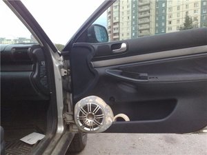

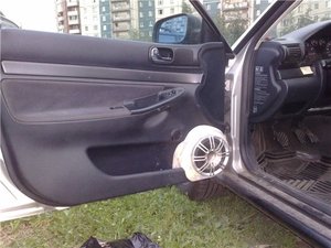

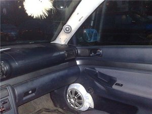

    Впиндюрил в штатные места 13 см.Изнутри колхоз, снаружи не видно.Играют прилично, обшивка не дребезжит.
    На трех саморезах.1- штатное место.2- штатное через проставочку.3- в ребро. На фото все видно.

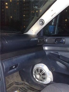

    вот замутили норм подиумы , только их внешний вид еще до ума довести и норм будет
