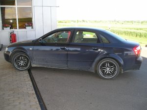

    такой вопрос возможно ли на а4 б6 поставить пневму от урода и каким образом. сколько сама пневма б у стоит и как ее вкорячить. просто хочу занизить авто, хочу винты, но тут один хороший подсказал такую идею. возможно ли ее реализвать?

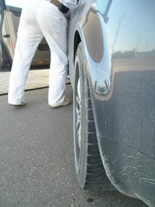

    и еще один вопрос стоят колеса 18х8,5 с вылетом 35 не будет ли цеплять арки при занижении? специально натянул резину домиком чуточку 225
