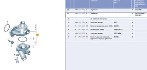

    Ребят, а какой термостат идет, не могу найти, ток с корпусом продают, он же разбирается? А то что то не открывается он, радиатор ледяной постоянно и давление в патрубке на мой взгяд великовато

    Ток в корпусе и идёт, заменил и забыл.... ставить или оригинал или Mahle TM3100
    Покрайней мере етка так показывает..... могу ошибаться
