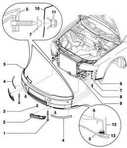

    Собственно затеял я промывку радиатора и ущербного родного интеркулера. Фотоотчет скоро будет готов. Но возникла одна очень большая проблема. Снял передний бампер я нормально, хоть и долго мучался. Но вот одеть я его ваще можно сказать так и не смог.
    Конструкция у бампера выглядит круто, но ничего мегасложного. Вот рисунок:
    Короче, чтобы снять бампер надо вытащить заглушки под противотуманки и сильно ослабить большие болты (на рисунке под номером 1). Это дает возможность тянуть бампер на себя, ну и соответственно его снять.
    Когда ставил бампер обратно, то столкнулся со следующим косяком. Слева (пассажирская сторона) он встает как родной, а справа (водительская сторона) не встает как родной. Такое ощущение что в этот болт большой упирается сволочь. И как его не крутил (закручивал, выкручивал) один по лбу. Во что-то упирается. Пришлось притягивать болтами, которые в крыло идут :cry:
    Может я что-то не так сделал при постановке бампера назад?
