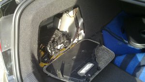

    Добрый день, форумчане! Ситуация такая: Купил A4 B8 (ноябрь 2009г выпуска), есть цветной дисплей, кнопка NAV, джойстик под рычагом КПП, навигационная антенна. Версия прошивки: BNav_EU_P0022_D1 (насколько я понимаю, это MMI 3G Navigation). Нет доп DVD_Rom в бардачке, так же его нет и в левом "лючке" в багажнике. Но не суть. Самое главное - что нет сабвуфера. Так же не обнаружил проводов, которые должны к нему подходить.
    Так вот вопрос в том, где найти усилитель, дабы подключить к нему саб?? Или же сигнал усиливается в самом блоке на центральной панели (где приемник дисков)?

    В левом заднем крыле

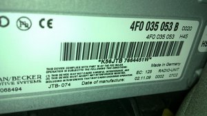

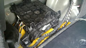

    Там находится некий радио модуль..Это оно и есть?
  4. Weslaw
    Weslaw Bad e-mail
    27 фев 2012
    223
    Q5 2.0 TFSI
    Да.Коричневая фишка это динамики.

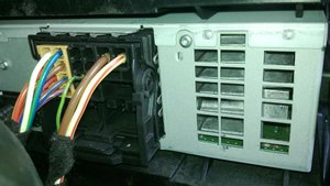

    Спасибо! А коричневая фишка - это я так понимаю те 8 разъемов, в которые сейчас подключены провода? Тогда очевидно один из толстых коричневых проводов является землёй. А есть ли какой нибудь способ узнать распиновку разъемов? В частности интересует где находится выход на саб..?

    Там не так. Земли у динамиков нет - они уже подключены мостом (в смысле в этом блоке у усилителя выходы на динамики - в мостовом режиме, поэтому и нельзя подключать динамики меньше 4х ом).
    Распиновка:
    A - многоконтактный разъем, 8-контактный (T8ag)
    1 - Задний правый динамик (+)
    2 - Передний правый динамик (+)
    3 - Передний левый динамик (+)
    4 - Задний левый динамик (+)
    5 - Задний правый динамик (-)
    6 - Передний правый динамик (-)
    7 - Передний левый динамик (-)
    8 - Задний левый динамик (-)
    D - многоконтактный разъем, 10-контактный (T10ag)
    9 - Сабвуфер в задней полке -R157-
    10 - Центральный средне- и высокочастотный динамик -R158-
    11 - Диагностический кабель разрыва кольца (ЗЕЛЕНЫЙ НА ФОТО)
    13 - Сабвуфер в задней полке -R157-
    14 - Центральный средне- и высокочастотный динамик -R158-
    41 - Клемма 31
    42 - Клемма 30
  7. UkNik
    UkNik Новичок
    8 окт 2013
    22
    нумерация идет так
    1 5 9 13 41 42
    2 6 10 14
    3 7 11 15
    4 8 12 16

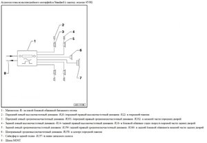

    Не вариант. Вот из Elsa. Аудио система standard
      56,3 КБ
      854
