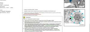

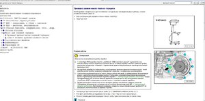

    Не совсем понимаю как провести процедуру. Судя по эльзе сливного отверстия нет, замена предполагается при разборе корпуса дифа.

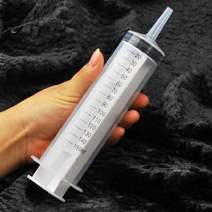

    Как быть? Чем откачать масло? Какого диаметра должен быть шланг?

    Ну вот. Слить через нее нельзя, только откачать. Разве нет? Вот и хочу понять какой диаметр.

    От капельницы.

    В мм сколько примерно? Хочу просто шприц заказать с гибким шлангом

    5-6мм.

    Всё засовывается и нормально откачивается...он не первый.

    ну по любому дырке там не с комариный хер :) а вот шприц от товарища АндеряР - ВЕЗЧ! сам такой юзал очень долго, при старенькой хонде :) при желании, можно и масло в моторе, и в коробке сменить

    Поверь мне нормально он откачивает,даже холодную,лучше конечно покататься немного перед заменой.(что-бы прогреть)
