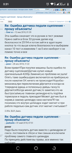

    Сам же ручник работает в штатном режим, за исключением автоматического снятия с ручника
    Также после запуска машины появляется такая надпись :"Parking brake under diagnosis" При попытке тронуться с места просит в ручную снять электро-ручник.
    Очень смутила ошибка "Датчик положения педали сцепления. Замыкание на массу" в БУ. Попробовал посмотреть положения педали с помощью шнурка в 53 блоке (Электро-ручник). В измерениях нажатие педали сцепления видит: при выжимании параметр меняется 0 на 1.
    Никто с такой проблемой не сталкивался? Может ли это быть проблема блока управления электро-ручником? или всё же стоит поменять датчик положения педали сцепления на главном цилиндре сцепления?

    Наткнулся на такой пост (про пассат). Ни у кого не завалялся список кодировок для 53 блока ауди а4 б8?
