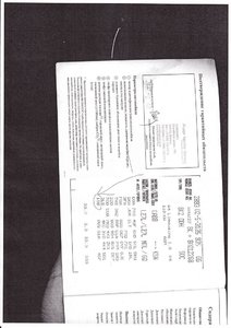

    Всем доброго дня! Приобрел авто летом, а вот к зиме стал задумываться по поводу дорожного просвета. Короче и раньше замечал, что моя машинка визуально чуть ниже чем другие аудюшки в таком кузове В8. А тут начал копаться на форуме, посмотрел в свою сервисную книжку и обнаружил, что PR-1SB!! Возможно такое, может не там глянул, по типу спортивная подвеска получается????? Заменой амортизаторов в этом конкретном случае возможно увеличить дорожный просвет?

  3. lexaaaaa
    lexaaaaa Участник форума
    12 окт 2011
    140
    А4/В8/- была
    Прикладываю таблицу

    Проходился по В8 не нашел, яж говорю код кокойта странный
  5. dimon A4
    dimon A4 Завсегдатай
    28 май 2007
    975
    Октавия Комби 4х4
    1SB - защита картера двигателя.
    Подвеска - это, наверно, 1BL.
    1BE, 1BA, 1BR, - это всё подвески.

    Я знаю что их 3 вида, а какая у меня по коду не пойму
  7. melkon
    melkon Суровый диагност
    21 сен 2005
    27.090
    Tuareg NF 3.0TDI на пневме.
    1BL - электронно управляемые аммортизаторы ... Так что не все так просто . На машине стоит опция Audi drive select ?
