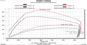

    У дизеля плюсы в том что при сумасшедшей динамике, расход топлива будет просто смешной по сравнению с 3 TFSI, не надо париться с 98 бензином, не будет проблем с расходом масла. На роботе наверно вобще бомба будет. С чипом на выходе будет 300 сил (см. картинку и можно больше, просто лимиты выставил в 650 нм и в них уперся) а налог до 250 и страховка дешевле. Ну и ликвиднее он на мой взгляд.
