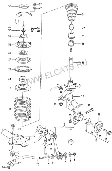

    подскажите какой болт пожалуйста
  9. kourza
    kourza Участник форума
    6 ноя 2010
    434
    Украина
    А6 2,5TDI AEL Q
    №14 болт и №15 гайку, при демонтаже обязательно менять на новые оригинальные. Там момент затяжки, если правильно помню 80н/м, соответственно неоригиналы плывут. Про трубочку №10 не забываем, ну и само собой болт №13 так же новый. Эти детали, грубо говоря одноразового использования.

    Запчасти такие. Советую поставить рычаги и наконечники RTS. И не дорого и ходят больше TRW.
    В идеале все сделать на разборных шаровых-вообще забудешь как покупать новые рычаги и наконечники.
    Болты(особенно №13, он вообще вечный) можно ставить старые. Ничего им не бывает. Трубочка №10 одноразовая.

    KiDm,
    Это не от Вашего авто подвеска.

    Сори, это же 45й кузов, но там и болта нет про который Карп писал.
