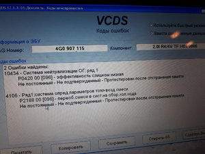

    Сделал диагностику вчера. Показывает две ошибки
    Надеюсь что просто форсунки почистить надо

    По итогу заменили цепь ГРМ.
    25000руб. Пипец съездил форсунки почистить.

    Может фазы уехали к чертям? Или должны были быть ошибки по фазам тогда?

    Конечно должны быть ошибки, похоже, развели на замену цепи... У некоторых контор щас акция как раз по замене цепи на этих моторах)) Может, лямбду махнули,...ну заодно и цепь...

    В любом сервисе можно попросить снять заглушку и посмотреть количество отработанных зубьев на гидронатяжителе цепи. И станет ясно развод или нет. Можно фото в чат, комрады не обманут. Мотор 2ой генерации, может и цепь, но нужно проверять, это не сложно.
