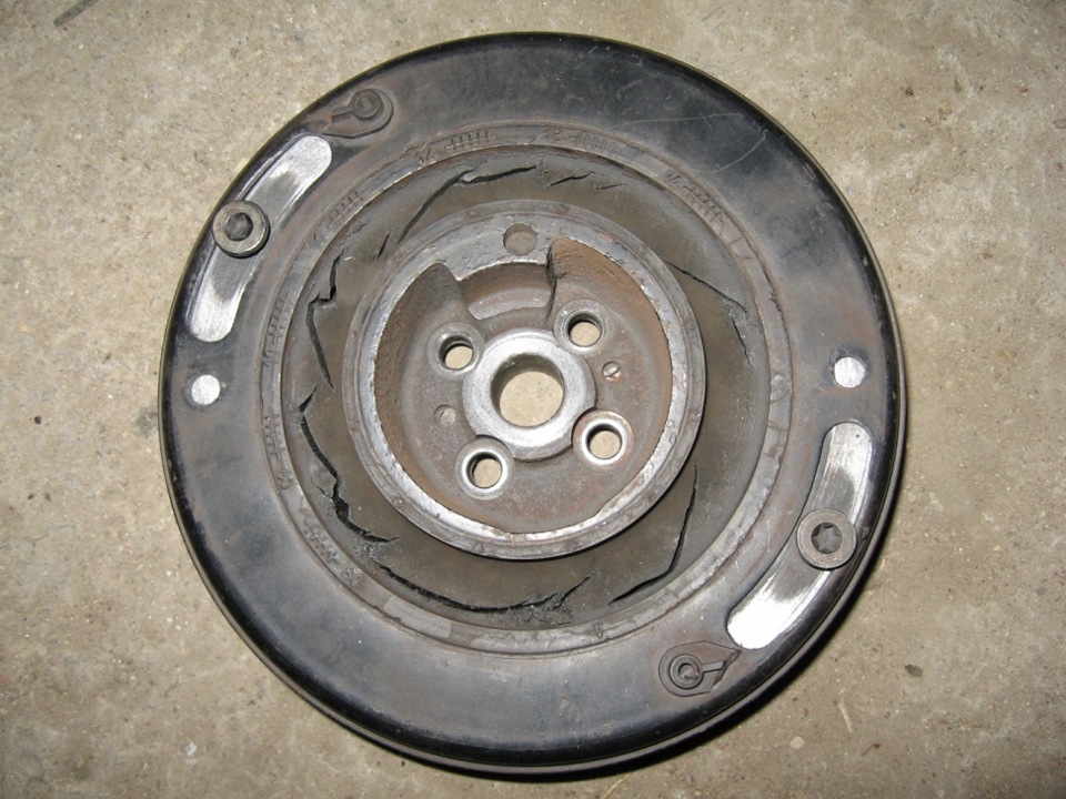

    демпфер вот такой:http://www.exist.ru/Img.jpg?Key=1536/6730969B.JPG&Size=1600x1400&MethodType=8 брать лучше оригинал ,другие могут и 60 т. не отходить ...схема установки ремня правельная ???? http://www.autokrot.ru/audi/100-a6/g6-3.jpg...можно установить подругому что не есть гуд и, короче ремень ставится для авто без кондея...впрыск на глаз выставлял или вагом????

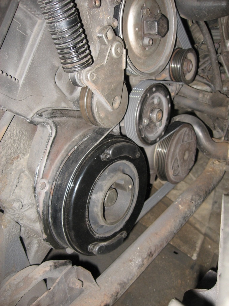

    вот фото с не правельной схемой установки ремня:http://s3.images.drive2.ru/car.journal.photos/x4/4400/000/000/3c1/715/48cea72677f1c63f-large.jpg вот правельная :http://a.d-cd.net/5fb7f1u-960.jpg ....вот что может быть с демпфером:http://a.d-cd.net/1fb7f1u-960.jpg трещины могут быть меньше размером и на первый взгляд незаметны ,упри воротком или т.п. в шкиф понажимай .....
