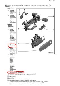

    Здравствуйте.
    возникла такая проблема. На авто стоит система санкц. доступа и
    пуска двигателя. Начала глючить задняя пассажирская дверь. Там в ручке есть маленькая кнопочка для закрывания центр. замка и постановки авто на охрану. Так вот - машина открывается, если взяться за ручку двери. Но не работает именно кнопка закрывания в этой двери. На остальных дверях всё в порядке.
    Vag Com дал следующие ошибки:
    Номер блока управления: 4F0 910 852 HW: 4F0 905 852 B
    Компонент и/или версия: FBSAUDIC6 ELV H31 0220
    Кодировка: 0000007
    Код мастерской: WSC 00444 935 77091
    Дополнительная информация: 4F0910131C FBSAUDIC6 EZS H44 0070 4F0910335 FBSAUDIC6 KSG H26 0080
    VCID: E3CED395224E276
    2 Найдены неисправности:
    00190 - Датчик касания наружной ручки двери водителя-G415
    007 - короткое замыкание на массу
    Стоп-кадр:
    Статус неисправности: 01100111
    Приоритет неисправности: 3
    Частота появления ошибки: 1
    Индекс забывания: 193
    Пробег: 195338 km
    Отсчет времени: 0
    Дата: 2011.12.08
    Время: 08:35:57
    00192 - Датчик касания наружной ручки задней левой двери-G417
    Стоп-кадр:
    Пробег: 195338 km
    Отсчет времени: 0
    Дата: 2011.12.08
    Время: 08:35:57
    Хотя в водительской двери всё в порядке. И возникает вопрос - почему пишет ошибку по датчику касания, а не работает сама маленькая кнопка?
    Я заказал сам датчик касания. Его номер по VAG 4F0 909 155. Но ELSA пишет, что он отдельно не меняется (во вложении). Подскажите, может кто менял эти датчики?

    скажу сразу с передними дверьми все ок, кто-нибудь подскажет по поводу датчиков(на задних дверях)(ошибки по обоим обрыв цепи или короткое замыкание на массу)у меня вот так, кнопки закрытия авто обе работают ошибки сбрасываю все ок не появляется до того момента пока я не открою закрытое авто за заднюю любую ручку(открытие происходит за два раза(поднос руки к ручке нечего не дает)первый раз дергаю за ручку авто открывается ,а второй раз уже открываю саму дверь) и тут же вылетают две ошибки по двум дверям сразу не зависимо от того какую я открывал
    ЧТО ДЕЛАТЬ КУДА СМОТРЕТЬ?
    заранее спасибо

    Ручки менять.

    все меняется ручки разбираются

    Датчик касания отдельно стоит дороже всей ручки. А меняется ли кнопка на ручке?
