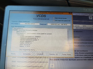

    Всем добрый день. Поиск по форуму и интернету не дал результата. Суть проблемы : Нужен security access для данного блока
    Chassis Type: 4G (4G0)
    Address 3B: Sensor Elect. Labels: 4G0-907-637.clb
    Control Module Part Number: 4G0 907 637 B HW: 4G0 907 637 B
    Component and/or Version: SARA 6D H02 0004
    Software Coding:
    Work Shop Code: WSC 00000 000 00000
    ASAM Dataset: EV_SARA 006014 (AU57)
    ROD: EV_SARA.rod
    VCID: 2D5A0DEF7C075056C6-8078
    1 Fault Found:
    5242880 - No Basic Setting
    B2010 00 [047] - -
    Confirmed - Tested Since Memory Clear
    Freeze Frame:
    Fault Status: 00000001
    Fault Priority: 2
    Fault Frequency: 1
    Reset counter: 73
    Mileage: 25481 km
    Date: 2015.10.12
    Time: 16:23:07
    Буду признателен за любые варианты.

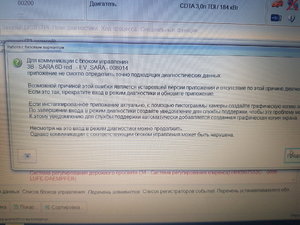

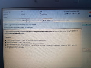

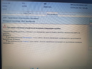

    Меняю блок 3B , с поддержкой активного рулевого. Ставлю бу.
    Висит данная ошибка по базовым установкам ( и вин в блоке от старого авто) ,
    не в васе не в одисе калибровка монтажного положения не проходит. С родным блоком тоже не идет - по нему ошибок нет.
    хз что ему надо... или только новый блок.

    завтра скину.
    так тоже пробовал.
    странно что на родном тоже не проходит.
    и ещё при сканирования вылетает ошибка, на родном блоке такого нет. одис свежий.

    в блоках измерений тоже все сравнил, кроме вин номера не каких отличий нет.
    свой датчик после нескольких попыток калибруется, что васей что одисом. Донорский не хочет.
    Видимо придется новый датчик купить.
