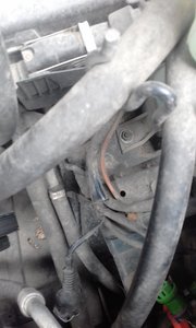

    что может подключаться к черной, 2х конт. фишке с фиолетовым нутром, выходящей из толстого общего жгута с белой или голубой полосой паралельно с коричневой массой, рядом с бачком омыв. жидк., кому не трудно гляньте пожалуйста. фото прилагаю

    Возможно датчик наружной температуры .

    наружн. температуру показывает диспл. правильно, значит не он. думаю возле двигат. он стоять не может, т.к. будет искажать. спасибо

    А он и не возле мотора,он за нижней решеткой в бампере стоит. Вообще этот жгут это свет, противотуманки,повороты, корректоры...больше вроде на нем ничего не висит...начало берет из колодки слева внизу под рулем,можно прозвонить и глянуть по схеме что на него приходит.

    может фонарь
    местный быть? Как считаете?
    И вот такой зеленый разъем висит пустой возле левой фары. Буду признателен всем, кто что сюда надо подключить научит 20180406_123247.jpg

    Ну так на кондейной 2 датчика. И как сказали один стоит в бампере.
    Конечно . Если есть БСК. Но там круглый разьем на насос.
    Они круглые.
