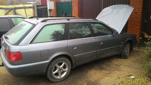

    По началу я не стал сильно углубляться в техничку, т.к. считал что кваттро и моно обсолютно идентичны по кузову и, все подойдет "болт он", но, как показала практика, немцы перехитрили всех!
    Донора пригнал из-за бугра, а вот основу решил взять на юге, и притащил от туда заветный авант, правда на моноприводе...

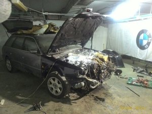

    Перечитал много сообщений с фразами: купи сразу кваку, квака и моно по задним лонжеронам обсолютно разные, переделать не реально и т.п....
    Но немцы оказались хитрее! Там все устроено просто донельзя! Лонжероны на кваке и моно одинаковые! Завод ауди вообще не заморачивался. У них полный привод "доваривали" на соседнем конвеере и, причем вручную!
    Они просто наваривают накладки на лонжероны, на которые уже и крепиться балка =)))

    Неа, уже собираю. Низ полностью готов и авто плотно опирается кваттро-лапами! =))) А продаю излишки )

    Сейчас в таком виде...

    В том то и дело, что отличия там минимальны. Переделок для кваки много, но они мелкие. Основное это 4ре накладки на задние лонжероны и ручник. Остальное можно уже по месту
