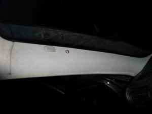

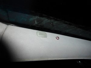

    фото микрофона
      179,4 КБ
      402
      136,1 КБ
      287
  13. Legioner39
    Legioner39 Участник форума
    24 фев 2009
    334
    90 2.2, A6 quattro
    супер спасибо
