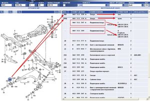

    Если правильно понял то нужны эти сайленты 4A0 511 330 A? На схеме 18А. Не надыбал тоже аналогов
      116,5 КБ
      1.905

    Это 4A0 511 247 B и 4A0 511 249 по етке. Только какие зад, а какие перед? И что значит "8 зубьев"?

    Отворачиваются действительно очень тяжело, но за месяц до планируемой замены я начал раз в 3-4 дня проливать их вэдэшкой.Кремление на герметик - УЖАСНУЛО.Там вроде как не для герметика нагрузки.Про етку и подшипники и 8 зубьев не понял.У меня никаких там зубов нету.Грубо говоря железяка и в нее спереди и с зада запресовываются саленты и зажимаются.

    8 зубов - сам не знаю, может кривизна перевода.
    подшипник/опора - так в ETKA иногда сайлентблок называется.
    Это и есть с/б 4A0511247B и 4A0511249.
    Только какие из них передние, а какие задние, не знаю.
    И не оригинальные стоят гораздо дешевле чем вся деталь в сборе.
