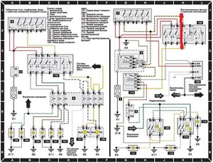

  16. Veha
    Veha Участник форума
    22 янв 2012
    437
    100C4 2.0E ACE 93г
    По электрической схеме одна кнопка включает только передние противотуманки, вторая кнопка включает передние и заднюю противотуманки. На моей машине именно так, остальное - колхоз. Не понятно для чего так сделано, думаю, по этому многие колхозят с кнопками, в том числе и я. У меня туманки в бампере имеются, поэтому с основных фар линзы я вытащил и на их место впихнул по одному мощному светодиоду с коллиматорными линзами (дополнительные ДХО к установленным Филлипсам) и для их включения использовал одну из кнопок включения туманок.

    подниму, хочу исключить из включения противотуманок, подрулевой переключатель, по схеме ориентируюсь не очень, но думаю, что необходимо в переключателе соединить на прямую жёлтый и черно-жёлтый провод влевой колодке переключателя. скажите я прав?
  20. knyazevpit
    knyazevpit Живу я здесь
    13 июн 2012
    4.763
    Коми респ.
    А6C4 2,6Q АКПП 97г.
    #20 knyazevpit, 13 авг 2019
    Для начала укажите на какой автомобиль (А100 или А6) вы уродовать и не понятно, в каком режиме хотите иметь передние противотуманки. А так, на контакте 8 появляется питание при положении ближний и дальний, если вы поставите перемычку, то при включении габаритов (первое положение) у ваз будет гореть ближний или дальний в зависимости от положения переключателя фар.
