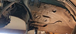

    Нужно поднять и поставить передок на "козлики" (опоры на треноге) Какая иная часть около специального приспособления под домкрат, считается самой усиленной?? т.е. машина поднимается стоковым домкратом, а на какую часть днища можно опустить, чтоб точно не промять ? днище ауди.jpg

    Во вопросик задал..., никто не знает даже)

    Этот вопрос не такой простой и глупый, как может показаться.

    Рядом с трубкой ставь через доски. Шириной доски только не менее 200мм и длиной 500

    Там на днище есть силовой элемент кузова, называется лонжерон. Вот и поставь через деревянную проставку на лонжерон.

    Ланжерон и парог- силовые части. В Доль их хороший брус и ставь где хочешь

    Поясняю. Был до этого VW B4. Видно до меня тоже не заморачивались и ставили под "лонжероны". И там всё было промято. Не все выступы днища, похожие на лонжероны, выдерживают такую нагрузку. Вариант просто засунуть доску или брусок подлиннее, имеет и отрицательную сторону. Какими то местами будет сдирать покрытие днища да и где то примнёт всё равно.. Многие , например, вообще под подрамник ставят подпорки, под болт задней опоры... Это всё не правильно. Но таким вопросом мало кто уделяет внимание, считая его пустяковым и глупым.

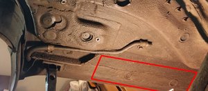

    Я вот в область, обозначенную красной рамкой, подкладываю специальную деревяху и под нее уже козлик:
    И ничего не проминается и не гнется вроде как.

    Наверно, возможный вариант. Но не супер.

    Надеюсь, когда найдешь супервариант, поделишься.

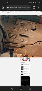

    Вот сюда подставляю стойку

    Делюсь. По моему, предназначенное место, это такая "клюшка" , которая находится прям за гнездом под домкрат. Высота этой гнутой полосы как раз совпадает с высотой буртика гнезда под домкрат. Т.е. если бы широкую рез подушку подъёмника завести в это место, то упирался бы частично на ребро пластмассы под домкрат и эту силовую "клюшку". Т.к. у меня была цель поднимать стоковым домкратом, то ставил козлик с резиновой накладкой под изгиб этой "клюшки". "Козлик" умещался так. Но по хорошему, желательно на большую площадь этой "клюшки"

    Ну, если эта "клюшка" не гнилая, то можно и так, наверное.
