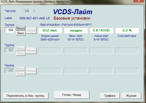

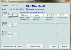

    вот такие ошибки видит. Сильно беспокоит белый дым и запах солярки, при чем раньше дымила только на холодную а сейчас всегда, будто на улице минус сорок. Ещё вчера появилась такая проблема- завожу глохнет. Раньше такого не было, трясло её как бобика но не глохла. Не всегда удается завести с первого раза. ещё бывает глючит электрика, мигает панель, неделю назад поменяли щетки после этого и началось. свечи тоже меняли неделю назад, тнвд в 2016. ремень не меняли и не знаю даже как посмотреть не разбирая морды.

    возможно не совсем так измерила, но двигатель точно был прогрет до 85

    очень поздний впрыск,и опережение не работает.тнвд либо ремонт либо замена.

    В базовых измерениях в поздно скважность должна быть 100%, а её мозги не выдают. Я бы для начала клапан опережения проверил, может не рабочий

    Ошибки сбросьте на заведенной машине, а потом смотрите базовые параметры 4 группу, если ситуация не изменится тнвд в ремонт.
