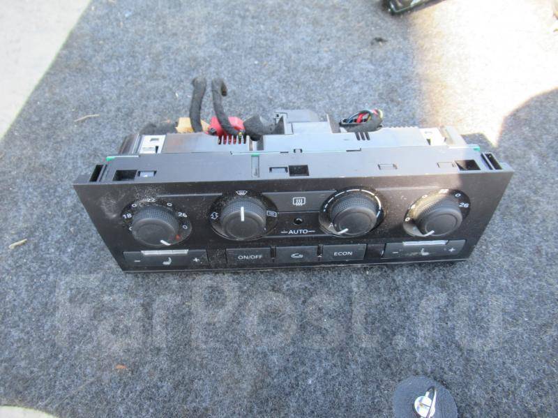

    У меня блок климата стоит дорестайл это без дисплея, 4 круглых вращающихся ручки, климат стоит на 20 гр.
    В холодное время года все работает как надо, печка греет без нареканий. Как теплеет начинаются качели...
