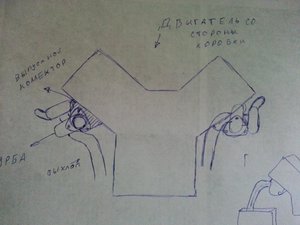

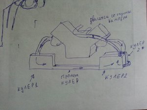

    Дорогие форумчане! Решил заняться тюнингом своей ласточки всерьез (мощности в 233 л.с. мне уже маловато). Разрабатываю проект по установке второй серийной турбины (как на 4.2 tdi у а8). Идея есть:
    1. Установить сразу на выпускных коллекторах (без промежуточных труб) турбины;
    2. установить еще 2 серийных интеркулера (для охл воздуха второй турбины) на том же месте, что и штатные (рядом)
    3. заменить трубку к дроссельной заслонке на "тройник" (трубку для совмещения 2 потоков воздуха из интеркулеров)
    4. заменить штатный фильтр на фильтр "нулевик" и доустановить вторую аналогичную систему впуска воздуха (для второй турбины)
    6. доработать глушитель
    7. доустановить мозги для второй турбины и соответственно их подружить
    8. доустановка магистралей для подачи и слива масла в турбы.
    9. чип-тюнинг по увеличению подачи солярки пропорционально росту давления воздуха.
    Вопросы:
    -хватит ли мощности у масляного насоса, чтобы достаточно запитать 2 турбы через штатное технологическое отверстие (через тройничок)(про слив, я думаю через тройничок можно)?
    -как доработать мозги (создание и подключение "гнезда" для электрики турбы)?
    -нужно ли укреплять коллектора (турбины будут держаться только на них)?
    Просьба ответить "знающим" и что-либо посоветовать... очень надо!!!!!

    Турбины одинаковые в параллель я полагаю? Раз уж ты потоки совмещать собрался. Тогда так:
    1. логично, но хватит ли места?
    2. лучше один большой кулер 2х2, чем колхозить 4 маленьких
    3. естественно
    4. не сторонник нулевиков, только при крайней необходимости, и 2 нулевика сложно разместить под капотом.
    6. "доработать глушитель" - милое дело
    7."доустановить мозги для второй турбины" - бред. Стоковые мозги смогут управлять 2мя параллельными турбами как одной.
    8. доустановка магистралей для подачи и слива масла в турбы - логично
    9. чип-тюнинг по увеличению подачи солярки пропорционально росту давления воздуха - полезно))
    Вопросы:
    -"хватит ли мощности у масляного насоса, чтобы запитать 2 турбы" смотря какие турбы, на шарики точно хватит.
    -как доработать мозги (создание и подключение "гнезда" для электрики турбы)? - у турбы самой по себе нет электрики, и не нужно ничего лишнего к мозгам подключать.
    -нужно ли укреплять коллектора (турбины будут держаться только на них)? - очень рекомендую доп опоры для турбин на мотор
    Хотя на мой взгляд все это сложновато, в твоем случае проще одну большую турбину поставить

    SeRiLLo идею вы поняли правильно.
    посмотрите на турбу:
    http://turbotechsnab.com.ua/katalog/audi/show13193/
    Она с изменяемой геометрией. Если про электрику, то там привод лопаток электронный. эльза это подтверждает. А подшипники там типа"скольжения".
    Про кулеры: Идея интересная (надо подумать).
    Про нулевик: он занимает меньше места, чем штатный. турбам через нулевика будет легче всасывать воздух, чем через один. Про "колхоз"с ними: над этим работаю. но чехол на двигатель изза второго фильтра точно не встанет.
