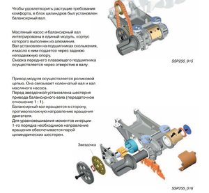

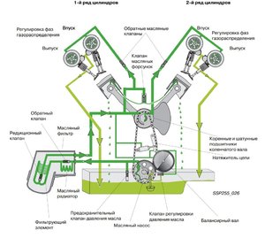

    Если проблема с давлением масла подтверждается манометром (проверить) , то надо дополнительно проверить
    1) клапан подключения форсунок охлаждения поршней (там же где и замененные обратные клапана в ГБЦ)
    2)предохранительный клапан давления масла
    3) клапана регулирования давления (в модуле масляного насоса).
    Масляный насос здесь стоит "бетонный мост" ,ибо как и на 2.0 TFsi он идет с балансирным валом (который как и там не приносит особого комфорта водителю ),больше при наличии нормальных шеек на распределительных валах утечек давления масла я не знаю , да и не свойственен данный недуг этому мотору если честно .
