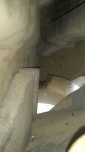

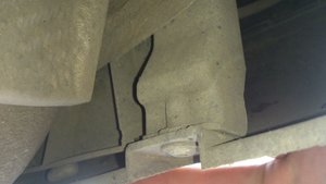

  12. Ital
    Ital Участник форума
    28 май 2011
    216
    A6Q Avant 3.0 07г.
    посмотрю сегодня... вроде у меня всё чётко держится...
  13. Ital
    28 май 2011
    216
    A6Q Avant 3.0 07г.
    сфоткал, посмотрел...всё крепко держится...к чему-то прикручено...
    может завтра именно возле труб посмотрю...просто не очень понял
      174,4 КБ
      512
      166,5 КБ
      489
  14. fedy2007
    fedy2007 Участник форума
    17 апр 2012
    124
    a6 c6 2.7tdi 08г
    :hi: посмотри пожалуйста!

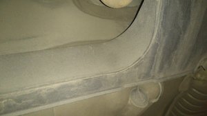

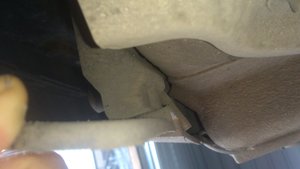

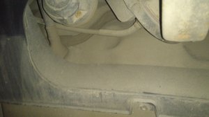

  15. Ital
    28 май 2011
    216
    A6Q Avant 3.0 07г.
    Да, действительно у меня стоит эта деталь под номером 16. Крепится к кузову, а к ней юбка бампера.
      244,9 КБ
      505
      270,9 КБ
      551
      34 КБ
      446
  16. Пахомыч
    Пахомыч Новичок
    15 дек 2010
    72
    Q7/4L 3.0TDI 10г.
    Нужно снимать только фартук (по одному саморезу по краям и смело, но аккуратно выдёргивать из бампера). Кронштейн 16 прикручивается к кузову двумя саморезами, а к нему в свою очередь этот фартук в трёх точках.
