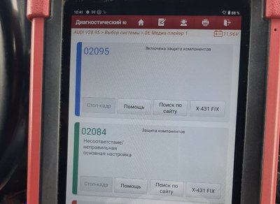

  8. Arslanbek
    Arslanbek Новичок
    Понедельник
    3
    Вот это ошибка
  9. Melkon&Ratkov
    25 фев 2014
    7.851
    Усилитель не от этой машины или с поврежденным еепром . Так или иначе надо каким то образом пробовать снять защиту .
  10. Ura66
    Ura66 Участник форума
    26 авг 2022
    245
    Краснодарский край
    Ауди А6С6
    Защиту могут снять официалы или диагност у которого есть программа для снятия защиты.
