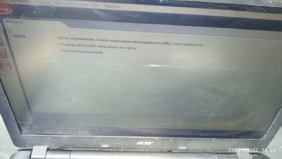

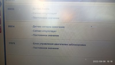

    Обновлённая инфа по ошибкам на скринах. 514 и 515 в расчёт не брать.
