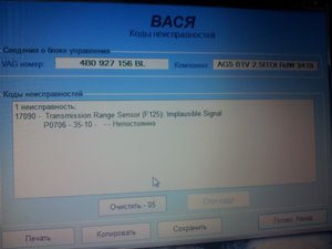

    Всем Привет! 19.10.2013 у нас в городе был очень сильный дождь , все было хорошо ездил без проблем,(не тонул) утром встал завел машину, прогрел , включил R а машине не отреагировала не на что, включил D и машина поехала, я посидел поклацал заднию скорость и машина встала в аварийный режим и R включилась без проблем! Поехал к другу скинуть ошибку, скинули а R опять не включается! В чем проблема! подскажите где находятся разъёмы на коробке смотрел с торца АКПП там нет нечего!

    Привет. Ошибку сбросили и не запомнил её? Как называлась по №-ру и описание её?
    Вероятно датчик перелючения АКПП - дорожки закисли. Как не нашёл? с боку АКПП. Была тема по реставрации перключателя этого, поищу.

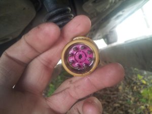

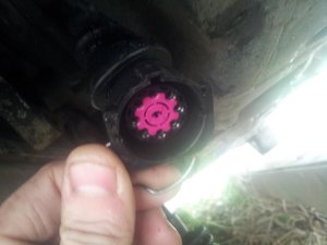

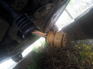

    Вот ошибка! все почистил , проблема решена!Всем Спасибо!

    Увы я ошибся проблема вернулась! не могу понять почему! неужели в коробке какая то гадость попала под F 125 датчик!
