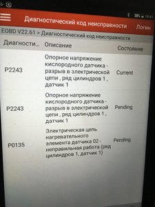

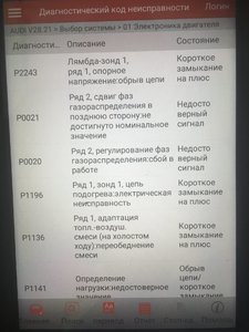

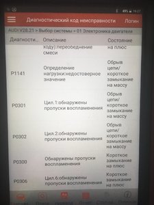

    Изначально до замены свече были ошибки как на первых двух фото. Потом после замены свечей 3 фото. После замены лямбды осталась ошибка 0032- поменял клапан. Ща ошибок нет.
    менял только то, что показал сканер. Ничего лишнего.

    Вообще ничего лишнего ! Лямбда зонды не работают и смесь бедная ... А так все хорошо !
    После замены зонда какие неисправности присутствуют ? Пропуски по цилиндрам каким фиксирует ? Коррекция по смеси какая долговременная ?
