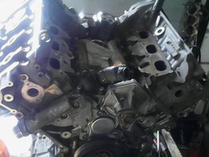

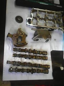

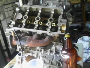

  12. vitalions2008
    vitalions2008 Новичок
    8 мар 2016
    26
    А6С6,Пежо806
    спасибо. Вчера дошли до установки головок!!! Но маленький КАСЯЧОК---)))) цепи верхние перепутали местами--счас еду в гараж опять забирать и переставляться)))) НО Я НЕ ПЕРЕЖИВАЮ---РАЗБЕРЕМСЯ!!!!!!

  14. ARTCHER
    ARTCHER Bad e-mail
    4 сен 2012
    6.488
    Лисапед
    Знаешь как правильно натягивать верхние цепи?

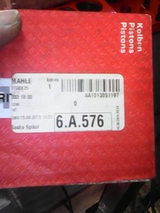

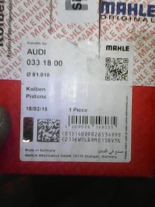

  19. ARTCHER
    ARTCHER Bad e-mail
    4 сен 2012
    6.488
    Лисапед
    Можете номера поршней сказать.
    600уе что в эту сумму входит?
    Только расточка, гильзовка и торцовка?
    Или комплекс: разборка низа двс, дефектовка, мойка деталей, расточка, гильзовка, хонинговкв, торцовка, мойка, сборка низа двс?
  20. vitalions2008
    8 мар 2016
    26
    А6С6,Пежо806
    расточка,гильзовка,ханинговка. Моем и разбираем САМИ( так как ЛУТШЕ чем САМ-- ни кто не сделает)
