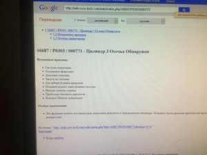

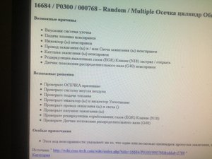

    Доброго времени суток,Уважаемые клубни! Вот,что меня тревожит.У меня а6 с6 2006 BBJ двигло.На скорости 100км/ч при 2 тыс оборотов на 6 передаче нажимаю педаль газа,для набора скорости,машину начинает подёргивать.Если переключиться на типтроник и сбросить на 5 передачу,стрелка соответственно перескакивает почти на 3 тыс оборотов и машина ровно набирает скорость.А на других передачах при наборе скорости,машина ,как то не ровно набирает обороты.Такое впечатление,что сзади её кто то придерживает,а потом отпускает.У меня всегда были турбированные движки на авто,а это первый атмосферник.И я всё время, всё это,сбрасываю на то,что так и должно быть.Подключил комп,он показывает пропуски воспламенения в 1,2,3,5,6 целиндре(ошибки 16684,16685,16687,16689,16690).Посмотрел расшифровку на RossTech,так там понаписано аж 7 пунктов,вплоть до того,что может движок накрылся(фото расшифровки ошибок прилагается).Может кто сталкивался с этим.Свечи вчера менял,катушки 20 тыс км прошли после замены.5 тыс км назад чистил ВКГ с заменой прокладок,клапана и всего,что из этого вытикает.Неделю назад заменил все сальники колена и распредвала( перед и зад).Заранее благодарю за потраченое на меня время.:ded:
