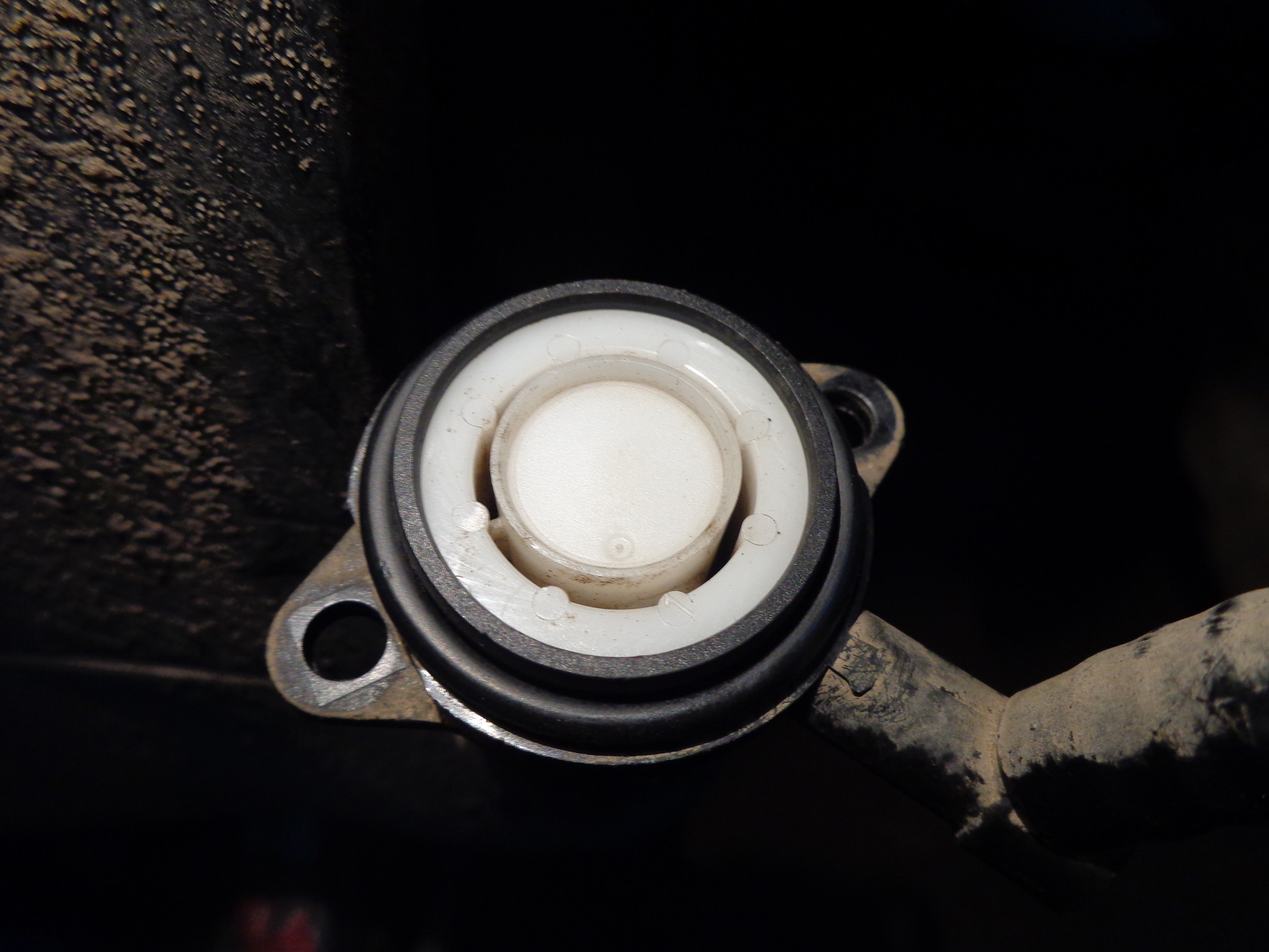

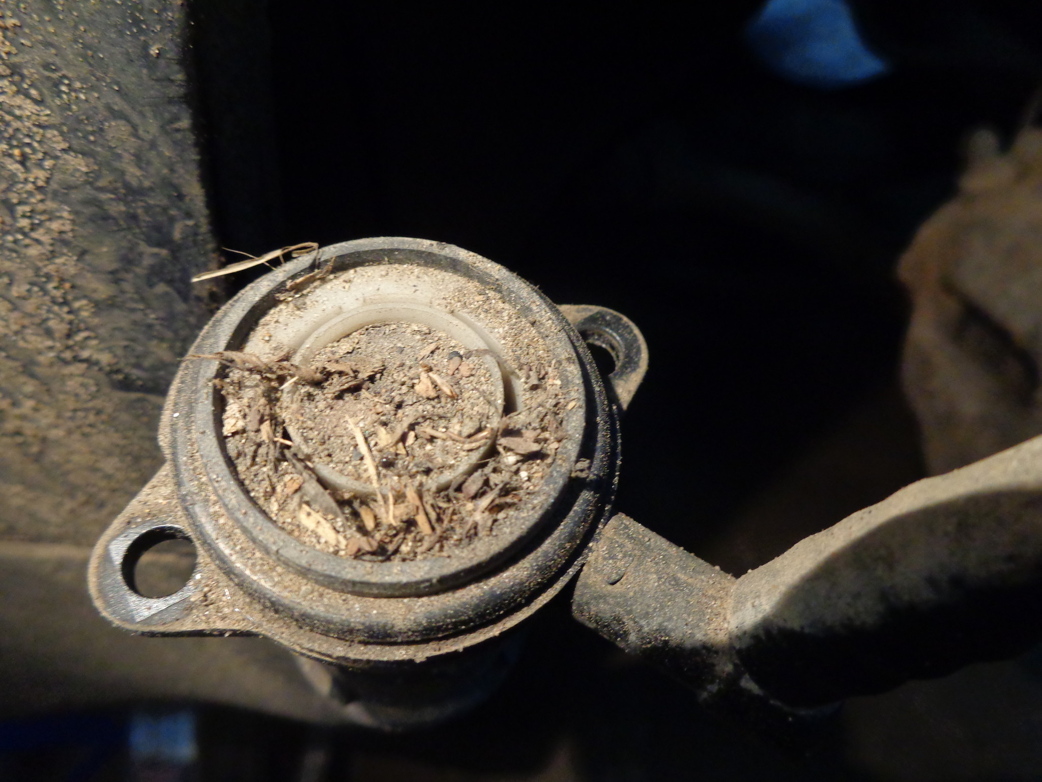

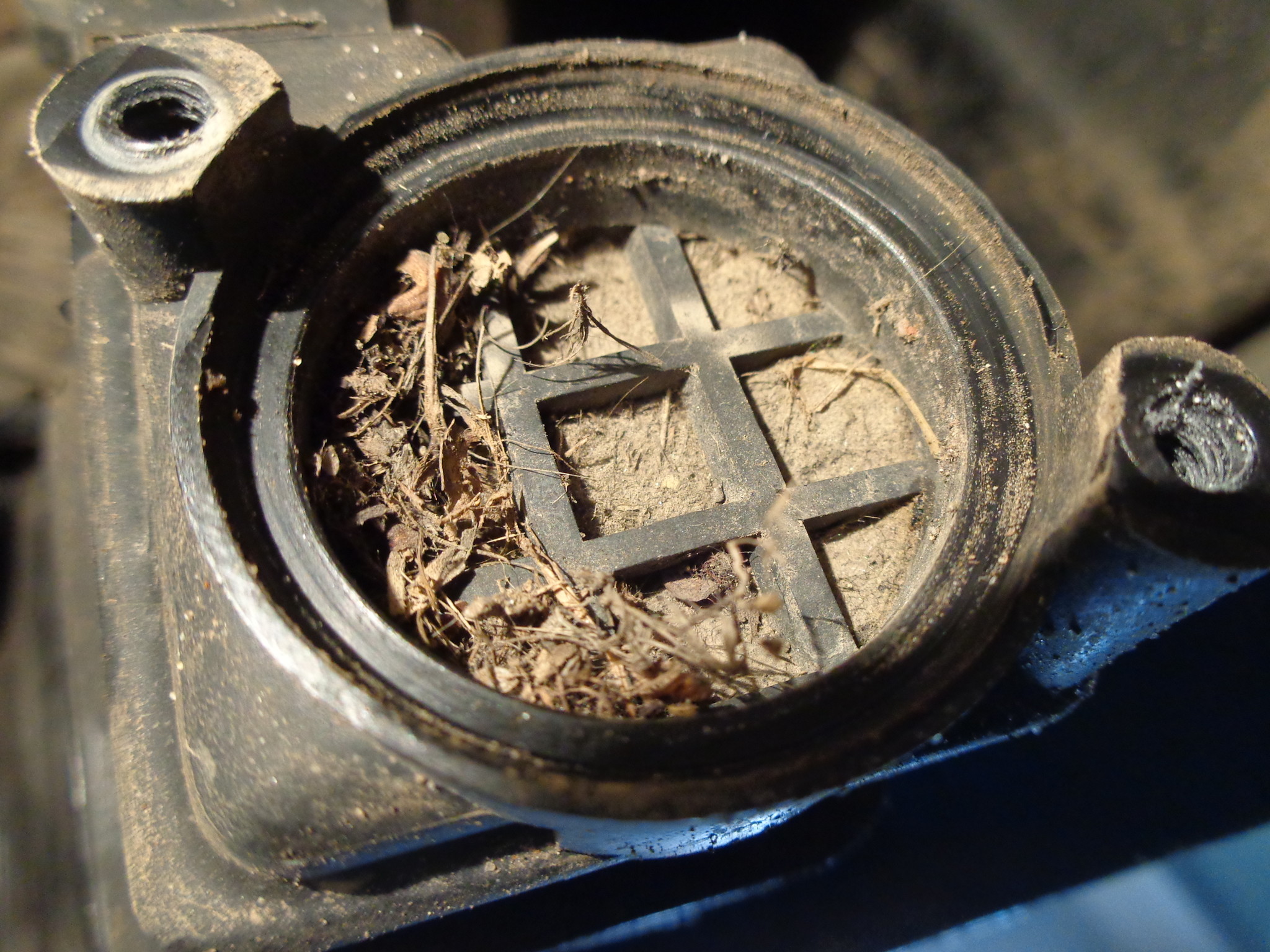

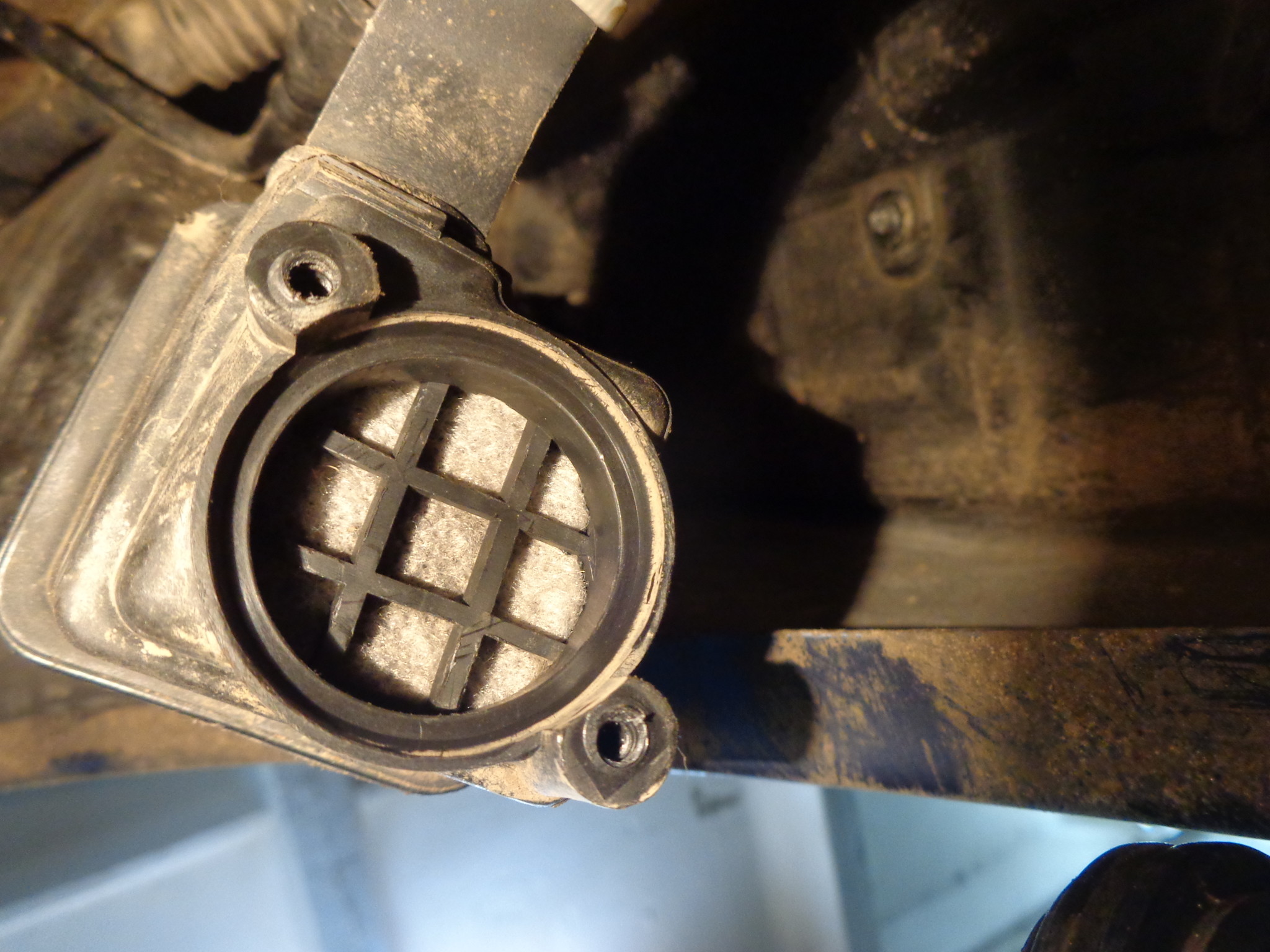

    Вот недавно расковыривал клапан,что под передним подкрылком прячется.Правда это на с5,но вроде они с С4 одинаковые.
    После чистки выглядит так
